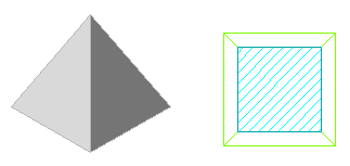

피라미드 매스 요소를 작성하려면
다음 절차에 따라 피라미드 매스 요소를 작성하십시오. 피라미드 매스 요소의 삽입점은 밑면 중심에 있습니다.
3D 및 평면도의 피라미드 매스 요소
