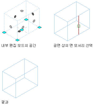

    내부 편집 모드(오른쪽)의 3D 공간(왼쪽)
  4. 내부 편집 탭수정 패널면 결합을 클릭합니다.
  5. 두 표면을 분리하는 모서리를 선택하고 Enter 키를 누릅니다.
