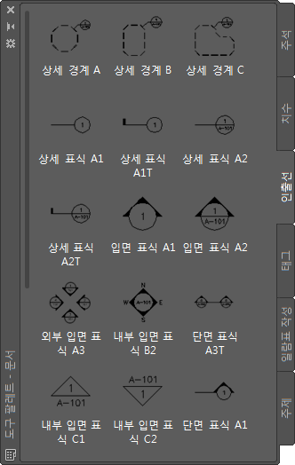

AutoCAD Architecture의 인출선 도구
