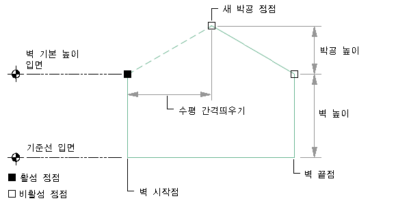

    박공을 추가하여 벽 지붕 선 수정
    세 번째 정점이 지붕 선의 두 끝과 지붕 선에서 8피트 위의 위치 사이 중간 지붕 선에 추가됩니다.
