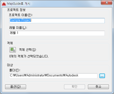

다음 절차에 따라 MapGuide
에 데이터를 게시하십시오.
게시
Map Guide로를 클릭합니다.
객체를 게시할 도면이 건물 프로젝트의 일부일 경우 프로젝트 이름 및 도면의 레벨 지정이 MapGuide로 게시 대화상자에 표시됩니다.
도면이 건물 프로젝트의 일부가 아닐 경우 도면의 이름 및 "레벨 1"이 기본적으로 표시됩니다. 이런 항목을 변경할 수 있습니다.

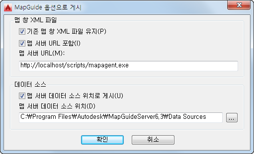

| 원하는 작업 | 할 일 |
| 기존 맵 창 XML 파일 유지 | 기존 맵 창 XML 파일 유지를 선택합니다. 이 옵션을 통해 현재 위치에 있는 기존 MWX 파일이 덮어쓰기되지 않습니다. 이를 수행하면 사용자는 기본 데이터 또는 형상을 업데이트하거나 재게시할 때 MWX 파일(2차 데이터 소스 테이블 선택, 도면층 특성 또는 주제)에 대해 변경한 내용을 유지할 수 있습니다. |
| 맵 서버에 대한 URL 포함 | 맵 서버 URL 포함을 선택한 후 서버 주소를 입력합니다. |
| 데이터를 맵 서버 데이터 위치로 게시 | 맵 서버 데이터 소스 위치로 게시를 선택한 후 위치를 찾습니다. |
