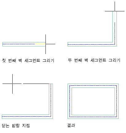

직각 닫기
이 옵션은 사용자가 지정한 방향에 따라 두 개의 벽을 작성함으로써 공간을 닫습니다. 방향은 두 벽의 초기 모서리에 직각을 이루는 행을 만날 때까지 확장됩니다. 벽을 배치할 때 이 옵션을 사용하려면 명령행에 or(직각)을 입력합니다.
직각 닫기를 사용하여 벽 닫기
