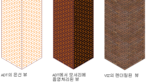

건물 모형 구석 표시 재료 보기
