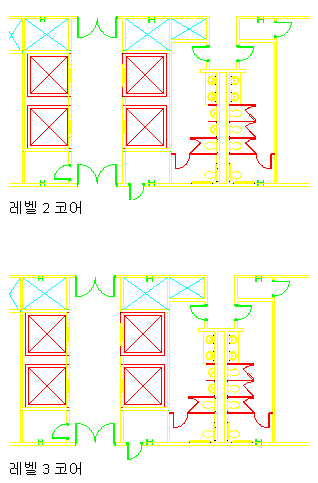

동일한 건물 코어 레벨의 평면도
