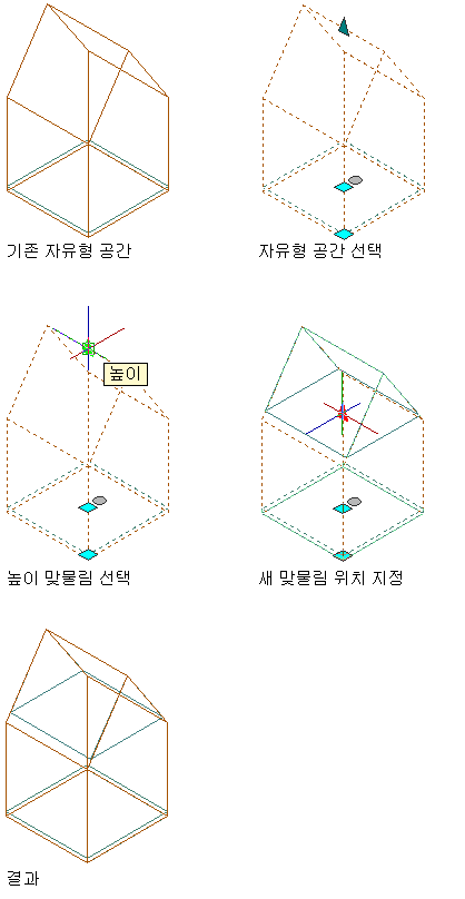

3D 자유형 공간의 높이를 변경하려면
주: 이 과정은 비연관 공간에 대해서만 유효합니다.
  1. 전체 높이를 변경할 3D 자유형 공간을 선택합니다.
  2. 공간 탭수정 패널내부 편집을 클릭합니다..
  3. 맨 위 표면의 표면 그립을 선택하고 원하는 높이로 끕니다.
  4. 3D 자유형 공간의 높이 변경
  5. 공간 높이의 변경 사항을 저장하려면 내부 편집 탭편집 패널마침을 클릭합니다.
