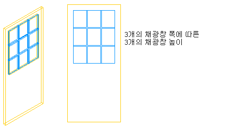

직사각형 문살을 가진 직사각형 문 유리

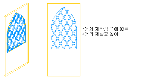

다이아몬드 문살을 가진 고딕 문 유리

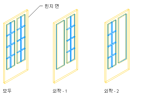

  8. 문 스타일에 여러 유리 구성요소가 들어 있는 경우 문살을 문의 모든 유리 구성요소에 적용할지 아니면 하나의 유리 구성요소에 적용할지 지정합니다.
    원하는 작업... 할 일...
    문살을 모든 유리 구성요소에 부착 유리 구성요소에서 모두를 선택합니다.
    문살을 각 유리 구성요소에 적용 유리 구성요소에서 단일을 선택하고 색인 번호를 지정합니다. 채광창은 왼쪽 하단 구석에서 시작하여 시계 반대 방향으로 색인화됩니다.
    모든 유리 구성요소 또는 하나의 유리 구성요소에 적용된 문살

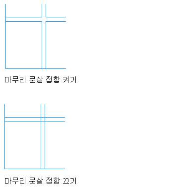

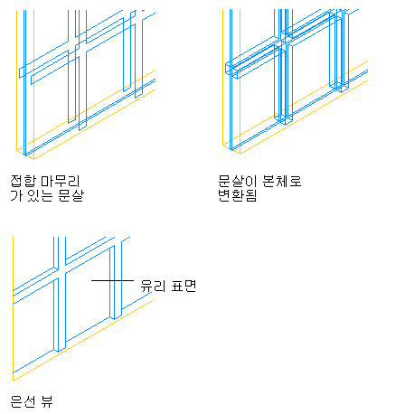

  10. 문살 교차부분을 마무리합니다.
    원하는 작업... 할 일...
    문살 교차부분을 구석으로 변환 문살에서 접합부 마무리를 선택합니다.
    모든 문살을 용접부가 마무리된 하나의 본체로 변환 문살에서 본체로 변환을 선택합니다.
    문살 접합부 마무리 지정
    문살을 본체로 변환
  11. 채광창에서 패턴을 선택합니다.
    원하는 작업... 할 일...
    직사각형 패턴 사용 패턴으로 직사각형을 선택합니다.
    다이아몬드 패턴 사용 패턴으로 다이아몬드를 선택합니다.

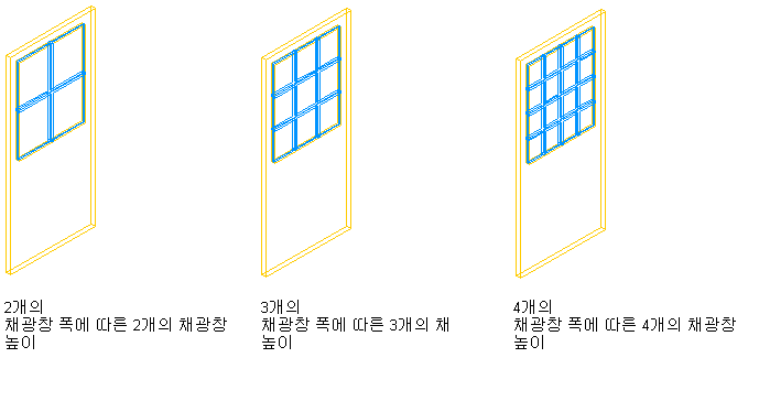

  12. 채광창 높이에 값을 입력하여 수직 방향으로 채광창 열 수를 지정합니다.
  13. 채광창 너비에 값을 입력하여 수평 방향으로 채광창 열 수를 지정합니다.
    채광창 높이 및 채광창 폭 값
