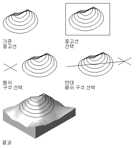

드레이프 매스 요소 작성
  1. 매스 도구 팔레트에서 드레이프 도구를 선택합니다.
    또는 홈 탭작성 패널상자 드롭다운드레이프를 클릭합니다.
  2. 윤곽을 나타내는 폴리선 또는 AEC 폴리곤을 선택한 후 Enter 키를 누릅니다.
  3. 드레이프 매스 요소를 작성한 후 소스 윤곽을 삭제할지 여부를 지정하고 Enter 키를 누릅니다.
  4. 생성할 메쉬 유형을 지정합니다.
    원하는 작업... 할 일...
    사용자 정의 메쉬 밀도와 매스 요소 크기를 가진 표면(비삼각형 표면) 일반 메쉬 생성[예/아니오]에서 y(예)를 입력합니다.
    입력 윤곽 및 점으로 정의되는 표면(삼각 측량) 일반 메쉬 생성[예/아니오]에서 n(아니오)을 입력합니다.
  5. 일반 메쉬를 생성하는 경우에는 다음 단계를 완료합니다.
    • 메쉬의 첫 번째 구석 점을 지정합니다.
    • 메쉬의 반대쪽 구석 점을 지정합니다.
    • X 방향의 재분할 메쉬를 지정합니다.
    • Y 방향의 재분할 메쉬를 지정합니다.
    • 결과 매스 요소의 기본 두께를 입력합니다.
  6. 비일반 메쉬를 생성하는 경우에는 직사각형 또는 비직사각형 중 하나를 선택합니다.
    원하는 작업... 할 일...
    직사각형 메쉬 직사각형 메쉬 생성[예/아니오]에서 y(예)를 입력합니다.
    비직사각형 메쉬 직사각형 메쉬 생성[예/아니오]에서 n(아니오)을 입력합니다.
  7. 비일반 직사각형 메쉬를 생성하는 경우 다음 단계를 완료합니다.
    주: 선택된 메쉬 영역이 선택된 윤곽 밖으로 확장되는 경우 결과 매스 요소의 지형은 입력 값에서 외삽됩니다.
  8. 비일반 비직사각형 메쉬를 생성하는 경우에는 결과 매스 요소의 기본 두께를 입력한 후 Enter 키를 누릅니다.
