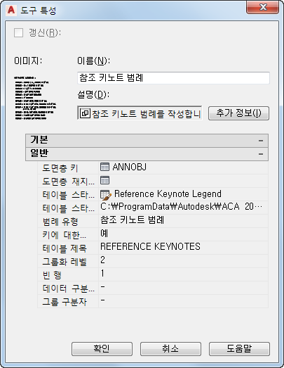

다음 그림은 샘플 주석 도구 팔레트에 포함할 키노트 범례 도구의 두 가지 버전(시트 및 참조)에 대한 도구 특성 워크시트 설정을 보여줍니다. 일반 범주에서 테이블 스타일, 범례 유형, 테이블 제목, 그룹화 레벨 및 빈 행에 대한 설정이 다릅니다.
