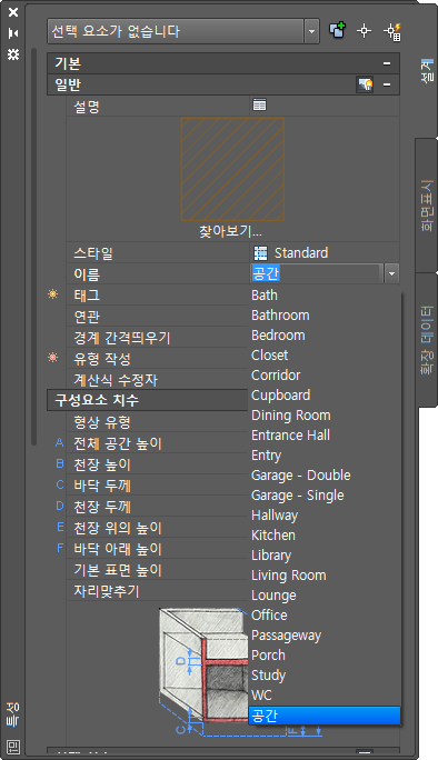

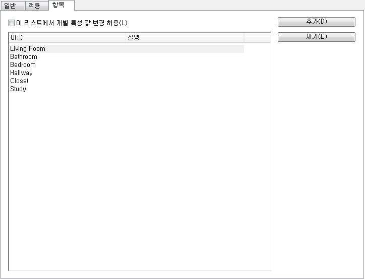

리스트 정의는 공간 및 구역에 대한 명명된 리스트입니다. 리스트 정의를 공간 스타일이나 구역 스타일에 부착하여 해당 스타일로 삽입한 모든 공간 또는 구역이 리스트의 이름을 사용하도록 할 수 있습니다. 리스트 정의는 다양한 목적으로 작성될 수 있습니다. 예를 들어 건물 표준에 따라 공간에 대해 일관된 이름을 지정할 수 있습니다.
  1. 스타일 관리자에서 리스트 정의를 작성합니다.
  2. 리스트 정의를 공간 또는 구역 스타일에 부착합니다.
  3. 공간 또는 구역을 도면에 추가하고 리스트에서 이름을 선택합니다.
