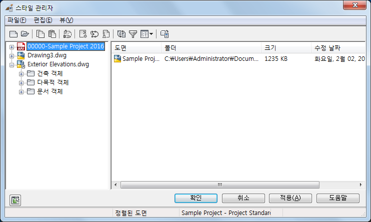

스타일 관리자에서 스타일을 정렬하려면
다음 절차에 따라 스타일 관리자에서 스타일 정렬 방법을 변경하십시오. 기본적으로 열린 도면 및 템플릿의 이름이 왼쪽 창의 트리 뷰에 표시됩니다. 트리 뷰에서 도면을 확장하면 도면 내의 각 스타일이 건축 객체, 문서 객체 및 다목적 객체의 세 가지 범주로 그룹화되어 있습니다. 범주를 확장하면 개별 스타일은 스타일 유형에 따라 알파벳 순으로 나열됩니다.
도면별로 정렬된 스타일

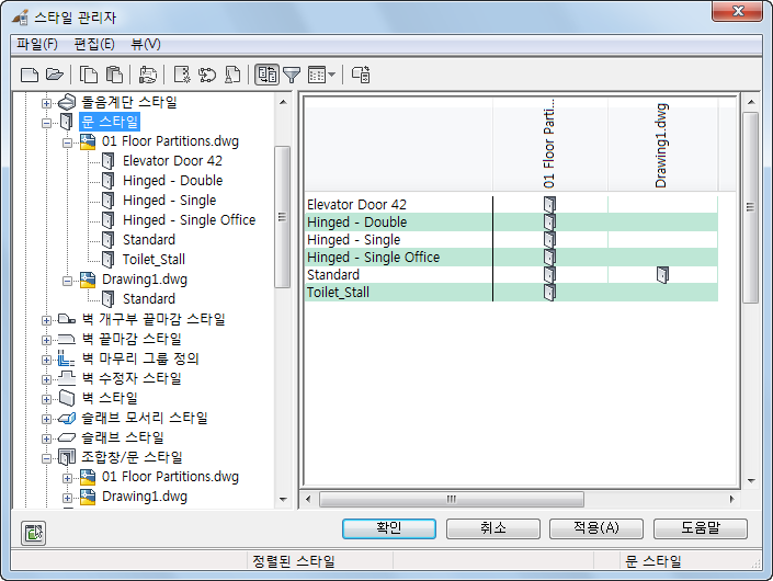

문 스타일과 같은 특정 스타일 유형에 대한 각 도면에서 사용할 수 있는 스타일을 보기 위해 스타일별로 정렬할 수 있습니다. 스타일은 범주별로 그룹화되고 유형별로 구성된 후 도면별로 구성됩니다.
스타일 유형별로 정렬된 스타일
스타일 관리자 아래의 상태막대에는 스타일이 도면별로 정렬되었는지 또는 스타일 유형별로 정렬되었는지 나타납니다.
스타일 관리자에서 스타일 정렬 방법을 전환하려면
  1. 관리 탭스타일 및 화면표시 패널스타일 관리자를 클릭합니다.
    기본적으로 스타일은 도면별로 정렬됩니다.
  2. 스타일 관리자의 도구막대에서 을(를) 클릭하여 스타일 유형별로 스타일을 정렬합니다.
    또는 스타일 관리자의 메뉴 막대에서 뷰 메뉴 탐색스타일별을 클릭합니다.
  3. 도면에서 사용할 수 있는 스타일을 보려면 범주, 스타일 유형, 도면을 차례로 확장합니다.
  4. 도면별 정렬 순서로 복원하려면 을(를) 다시 클릭합니다.
