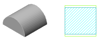

배럴 볼트 매스 요소를 작성하려면
다음 절차에 따라 배럴 볼트 매스 요소를 작성하십시오. 배럴 볼트 매스 요소의 삽입점은 밑면 중심에 있습니다.
3D 및 평면도의 배럴 볼트 매스 요소
  1. 매스 도구 팔레트에서 배럴 볼트 도구를 선택합니다.
    또는 홈 탭작성 패널상자 드롭다운배럴 볼트 를 클릭합니다.
  2. 배럴 볼트의 첫 번째 구석을 지정합니다.
  3. 커서를 끌고 배럴 볼트의 두 번째 구석을 지정합니다.
  4. 회전 각도를 입력하거나 Enter 키를 눌러 기본 각도인 0도를 사용합니다.
  5. 배럴 볼트 매스 요소를 계속 추가하고 Enter 키를 누릅니다.
