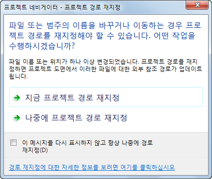

    프로젝트 네비게이터 - 프로젝트 경로 재지정 대화상자가 표시됩니다.
  3. 언제 경로 재지정을 수행할지 지정합니다.
    원하는 작업... 할 일...
    지금 모든 프로젝트 파일 업데이트 지금 프로젝트 경로 재지정을 클릭합니다.
    나중에 모든 프로젝트 파일 업데이트 나중에 프로젝트 경로 재지정을 클릭합니다. 경로를 재지정하기 전에 프로젝트를 닫는 경우 도면 파일은 업데이트 대기열에 남아 있으며 다음에 프로젝트를 열 때 프로젝트 경로 재지정 대기열 대화상자에 표시됩니다.
