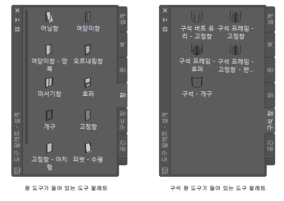

도구 팔레트의 창 탭에서 일반 창 도구를 선택하고 구석 창 탭에서 구석 창 도구를 선택합니다. AutoCAD Architecture와 함께 제공되는 도구에서 특정 창 스타일 및 기타 미리 정의된 특성을 가진 창 도구를 선택하여 창을 신속하게 배치할 수 있습니다. 도구의 기본 설정을 사용하거나, 스타일로 조정되지 않는 특성을 변경할 수 있습니다. 또한 창 도구를 사용하면 도구 특성을 기존 조합창/문, 개구부 및 문에 적용하여 새 창을 작성할 수 있습니다.
다음 팔레트에는 하나 이상의 창 도구가 들어 있습니다.

창 또는 구석 창 도구를 사용하여 창을 배치할 경우 도구의 기본 설정을 사용하거나 스타일에 의해 조정되지 않는 창 특성에 대한 설정을 변경할 수 있습니다.
