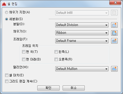

    셀 편집 워크시트가 표시됩니다.
  6. 선택한 그리드의 셀을 편집합니다.
    원하는 작업... 할 일...
    선택한 셀에 채우기 할당 채우기 지정을 선택하고 채우기 정의를 선택합니다. 셀 바꾸기 선택을 해제하고 확인을 클릭합니다.
    선택한 셀을 새 채우기로 바꾸기 채우기 지정을 선택하고 채우기 정의를 선택합니다. 셀 바꾸기를 선택하고 확인을 클릭합니다.
    선택한 셀에 새 채우기 작성 및 할당 을 클릭하고 설계 규칙 워크시트에 값을 지정합니다.
    선택한 셀을 분할, 채우기 또는 프레임으로 분할 재분할을 선택합니다.
    세분화된 셀 부속건물 선택 분할 정의를 선택합니다.
    선택한 셀에 새 분할 작성 및 할당 을 클릭하고 설계 규칙 워크시트에 값을 지정합니다.
    재분할된 셀의 채우기 선택 채우기 정의를 선택합니다.
    재분할된 셀에 새 채우기 작성 및 할당 을 클릭하고 설계 규칙 워크시트에 값을 지정합니다.
    셀이 재분할된 후 작성된 그리드의 프레임 정의 선택 프레임 정의를 선택하고 확인을 클릭합니다.
    셀이 재분할된 후 작성된 그리드에 프레임 위치 지정 프레임 위치에서 맨 위, 맨 아래, 왼쪽, 오른쪽을 선택하고 확인을 클릭합니다.
    셀이 재분할된 후 작성된 새 그리드에 대한 새 프레임 정의 작성 및 할당 을 클릭하고 설계 규칙 워크시트에 값을 지정합니다.
    셀이 재분할된 후 작성된 그리드에 멀리언 정의 선택 멀리언 정의를 선택합니다.
    선택한 그리드에 새 멀리언 정의 작성 및 할당 을 클릭하고 설계 규칙 워크시트에 값을 지정합니다.
    기존 셀 채우기를 이 워크시트에서 선택한 옵션으로 바꾸기 셀 바꾸기를 선택합니다.
    셀이 재분할된 후 계속해서 그리드 내부 편집 그리드 편집 계속을 선택합니다.
