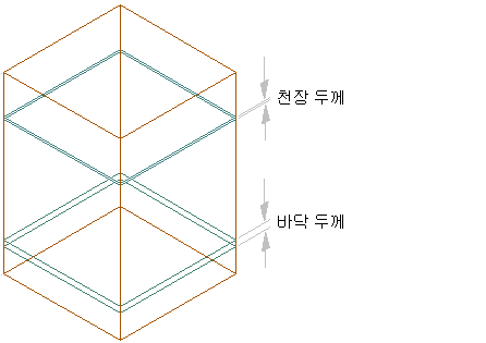

돌출된 3D 공간은 2D 공간과 비슷하지만 사용자 정의 돌출 높이가 있다는 점에서 다릅니다. 돌출된 공간은 건물에서의 높이가 균일한 방과 같이 규칙적인 쉐이프를 갖는 3D 공간을 표현하는 데 유용합니다. 돌출된 공간에는 천장 위와 바닥 아래에 바닥과 천장 구성요소 및 공간이 있을 수 있습니다. 천장 위의 공간은 대개 방의 덕트배관, 케이블 및 전기 설치를 배치하는 데 사용됩니다.

공간 천장 및 바닥 구성요소
