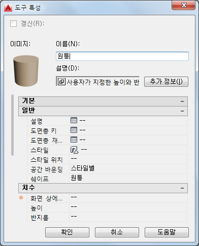

AutoCAD Architecture 객체 유형에 있는 여러 가지의 다른 유형과는 달리 매스 요소는 효율적인 사용을 위해 특정 매스 요소 스타일에 있지 않아도 됩니다. 많은 매스 요소는 약간의 역효과도 없이 스타일 “표준”에 작성될 수 있습니다. 하지만 매스 요소 스타일을 정의하여 재료 할당값, 분류 할당값 및 화면표시 표현 재지정을 미리 정의할 수도 있습니다.
매스 요소 스타일 명명 규칙
매스 - <분류 할당값(선택 사항)> - <재료 할당값>
매스 요소 스타일 이름의 예
매스 요소 스타일 설명 | 이름 예 |
장식 기둥을 목적으로 “Uniformat II” 분류 정의로부터 “B2010 - 외부 벽”으로 분류되고, “마감.미장 및 석고판.미장.치장 벽토.미세.갈색”이라는 재료가 지정된 매스 요소 | 매스 - 외부 벽 - 갈색 치장 벽토 |
“마감.바닥.타일.대리석.짙은 녹색”이라는 재료가 지정되고, 비특정 용도의 분류되지 않은 매스 요소 | 매스 - 짙은 녹색 대리석 타일 |
매스 요소 스타일 모범 사례
매스 요소 스타일 도구의 도구 특성 도구 이름에 설명이 더 포함되었습니다. 또한 이 도구를 사용하여 작성하는 매스 요소는 외부 벽으로 분류된 장식 기둥을 정의하기 위한 것이므로 도구 작성자가 도면층 키 스타일의 “WALL” 키로 정의된 도면층에 매스 요소를 배치하기로 결정했습니다. 이 예에서 매스 요소 쉐이프도 단지 특별한 재료 할당값이 아니라 특정 객체 유형을 정의하기 위한 것이므로 다시 원통형으로 미리 정의되었습니다.

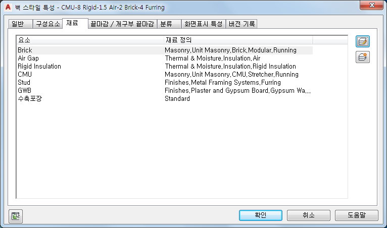

재료 정의는 AutoCAD Architecture 화면표시 시스템의 필수 도구로서 스타일 및 객체 정의와 함께 사용하여 평면, 단면 및 입면의 화면표시를 자동화하기 위한 강력한 도구입니다. 그리고 작업자는 “재료” 자동 특성 정의를 사용하여 재료 지정 내용(및 해당 재료의 특성)을 지정된 재료가 있는 객체의 일람표 테이블을 작성하는 데 사용합니다.
재료 정의 명명 규칙
<일반 재료 범주>.<추가 설명 필드>.<추가 설명 필드(선택 사항)>...<색상(선택 사항)>
재료 정의 이름의 예
재료 정의 설명 | 이름 예 |
현장타설 콘크리트, 노출된 집합, 중간 텍스츄어 | 콘크리트.현장타설.노출 집합.중간 |
짙은 녹색 대리석 바닥 타일 | 마감.바닥.타일.대리석.짙은 녹색 |
재료 정의 모범 사례
스타일 편집기에서 사용할 수 있는 “재료 편집” 버튼과 “새 재료” 버튼입니다. 이 버튼은 재료를 “즉시” 작성하는 효율적이고 손쉬운 방법처럼 보일 수 있지만 잘못 사용하면 표준과 다른 재료를 우발적으로 작성하기 쉬워서 매우 위험합니다.
