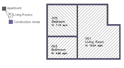

구역 스타일은 구역 객체, 구역 및 공간 연결선, 구역 경계 및 구역 해치의 화면표시를 조절하는 데 사용할 수 있습니다. 해치를 구역에 추가할 경우 관계를 나타내도록 해치도 구역에 부착된 공간에 표시됩니다.
구역 스타일을 사용하여 구조 공간, 임대 가능한 방, 통행 공간 또는 기타 공간 유형에 대한 다양한 화면표시 특성이 있는 구역을 작성할 수 있습니다. 예를 들어, 구조 구역에서 모든 공간을 그리고 해치할 수 있으며 솔리드 채우기를 사용하여 통행 구역을 파란색으로 작성할 수도 있습니다.
다른 스타일의 거실 및 구조 공간
