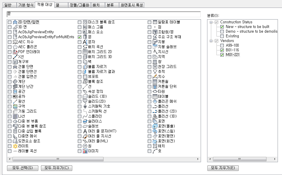

  5. 특성 세트 정의가 적용되는 방법을 지정합니다.
    적용 대상 할 일...
    객체 객체를 선택합니다. 객체 리스트를 사용할 수 있게 됩니다.
    스타일 및 정의 스타일 및 정의를 선택합니다. 스타일 및 정의 리스트를 사용할 수 있게 됩니다.

    객체 기반 특성 세트 정의를 정의 왼쪽 영역의 리스트에서 객체를 선택합니다.
    스타일 또는 정의 기반 특성 세트 정의를 정의 왼쪽 창의 리스트에서 스타일 또는 정의를 선택합니다.
    모든 객체 또는 스타일 및 정의 선택 모두 선택을 클릭합니다.
    현재 선택사항 해제 모두 지우기를 클릭합니다.
    모든 객체를 선택하거나 선택하지 않은 경우 특성 세트 정의를 객체나 스타일에 추가할 수 있습니다. 리스트 위의 영역에 현재 선택한 객체가 표시됩니다.
  7. 분류 기준을 지정하려면 분류 정의를 확장하고 하나 이상의 분류를 선택합니다.
    예를 들어, 새 구성 상태 및 두 명의 선호 공급자를 선택할 수 있습니다. 기준에 맞추려면, 객체 스타일의 분류는 구성 상태가 새로 만들기이고 공급자 분류는 선택된 두 명의 공급자 중 하나여야 합니다.
    특성 세트 정의에 다중 분류 기준 지정
    특성 세트 정의와 동일한 객체에 적용되는 모든 분류 정의는 분류 리스트와 함께 오른쪽에 표시됩니다. 분류를 선택한 경우 왼쪽에서 선택된 객체 또는 스타일 및 정의(오른쪽에서 선택된 모든 분류가 있음)에만 특성 세트 정의를 적용할 수 있습니다.
  8. 확인을 클릭합니다.
