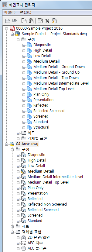

화면표시 관리자에서 표준 화면표시 설정을 추가하려면
화면표시 관리자에서 표준 화면표시 설정을 프로젝트 도면에 추가할 수 있습니다. 표준 화면표시 도면이 프로젝트 표준 구성에 지정되어 있으면 화면표시 관리자에서 프로젝트 노드 아래에 표시됩니다. 여기에서 화면표시 구성, 화면표시 세트 및 화면표시 표현을 프로젝트 도면 노드로 끌 수 있습니다.
화면표시 관리자에서 표준 화면표시 설정 추가
  1. 표준 화면표시 설정을 추가할 프로젝트 도면을 엽니다.
  2. 관리 탭스타일 및 화면표시 패널화면표시 관리자를 클릭합니다.
    프로젝트 표준 구성에서 화면표시 표준 도면으로 정의된 도면은 프로젝트 노드 아래에 나열됩니다.
  3. 표준 도면 노드를 확장하고 구성, 세트 및 객체별 표현에 대한 유형 노드 중 원하는 노드로 이동합니다.
  4. 구성요소를 트리 뷰의 프로젝트 도면 노드로 끕니다.
  5. 확인을 클릭합니다.
