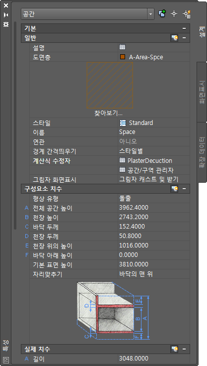

  1. 스타일 관리자에서 새 계산 수정자 스타일을 작성합니다.

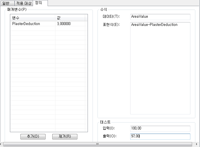

  2. 공간의 기준 영역 또는 기준 둘레 값을 계산할 수식을 정의합니다.
  3. 공간 또는 구역에 계산 수정자를 추가합니다.
