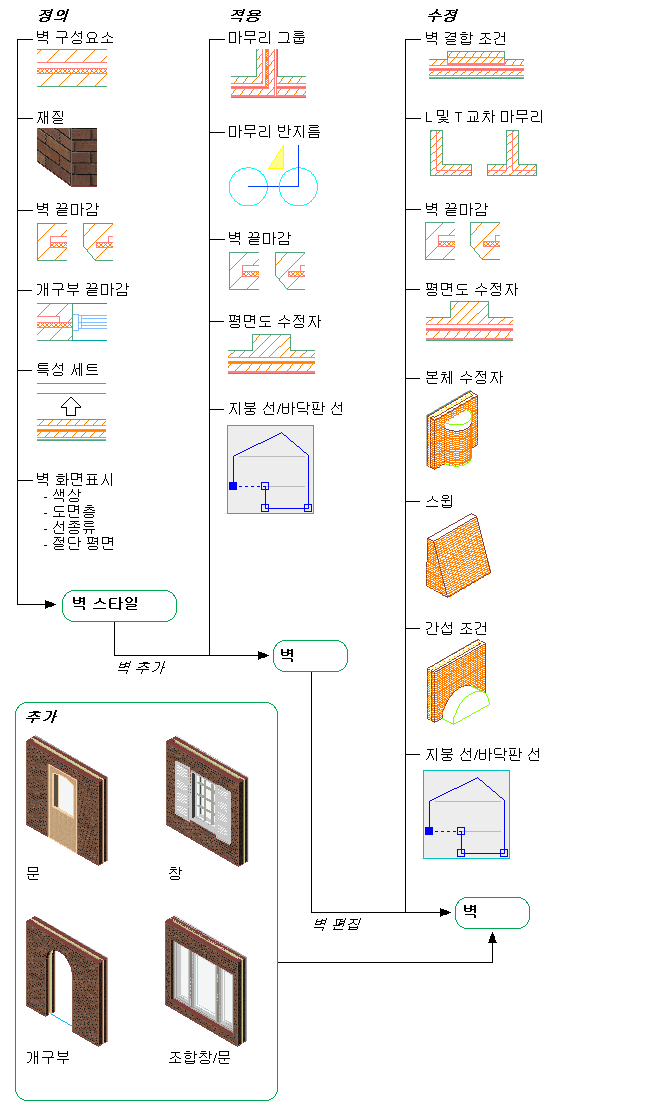

벽 스타일
대부분의 벽의 특성은 사용된 벽 스타일에 의해 결정됩니다. 기호 화면표시가 있는 간단한 벽 스타일을 작성하거나 실제 벽에 표시될 여러 요소가 들어 있는 화면표시 표현이 있는 세부 벽 스타일을 작성할 수 있습니다. 이러한 설정은 벽 스타일에서 정의됩니다.
- 특성 세트 데이터: 도면의 벽에 태그를 표시하거나 일람표 테이블에 포함하려는 경우 특성 세트 데이터를 벽이나 벽 스타일에 부착해야 합니다. 벽 스타일에 부착된 특성 데이터에는 일반적으로 벽 높이나 벽 폭과 같은 자동 특성이나 방화 등급과 같은 스타일의 모든 벽에 대해 동일한 수동 특성이 있습니다.
- 벽 구성요소: 벽 스타일에서 벽 구성요소를 정의할 수 있습니다.
- 재료: 벽 스타일에서 벽의 렌더링 화면표시에 대한 재료뿐만 아니라 2D 및 3D 화면표시에 대한 재료를 정의할 수 있습니다.
벽 스타일에 재료를 사용하려면 먼저 스타일 관리자에서 정의해야 합니다.
- 벽 화면표시 지정: 벽의 가시적 모양은 벽 스타일에서 정의합니다. 평면도의 벽 절단 평면 화면표시, 해칭 및 개별 벽 구성요소의 도면층, 색, 선종류 설정을 정의합니다. 벽 스타일에 정의된 화면표시 설정은 개별 벽에 대해 재지정될 수 있습니다. AutoCAD Architecture
- 기본 벽 설정 지정: 옵션 대화상자에 액세스하여 벽 치수 기입 및 벽 마무리에 대한 기본값을 지정합니다. 마무리 설정은 새 벽에만 적용됩니다.
- 벽 도구 사용: AutoCAD Architecture에서 제공하는 도구를 사용하여 특정 벽 스타일 및 기타 미리 정의된 특성을 가진 벽 도구를 선택함으로써 신속하게 배치할 수 있습니다. 또한 벽 도구를 사용하여 라인워크를 벽으로 변환한 후 벽 도구의 설정을 기존 벽에 적용할 수도 있습니다.
또한 스톡 도구, 샘플 팔레트 및 설계 도구 카탈로그에 액세스할 수 있습니다. 벽 도구를 사용하여 벽을 배치할 때 도구의 기본 설정을 사용하거나 스타일에 의해 조정되지 않는 임의의 벽 특성에 대한 설정을 변경할 수 있습니다.
