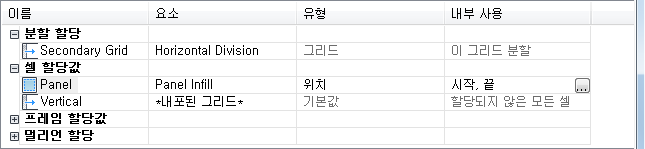

다음 절차에 따라 프레임 할당값을 사용하는 모서리를 지정하십시오. 프레임 할당값을 작성할 때 해당 할당값을 사용할 프레임 모서리를 지정해야 합니다.
프레임 정의가 지정되지 않은 프레임 모서리는 표시되지 않습니다.
프레임 모서리를 지정하는 유일한 방법은 위치입니다.
프레임 위치 지정

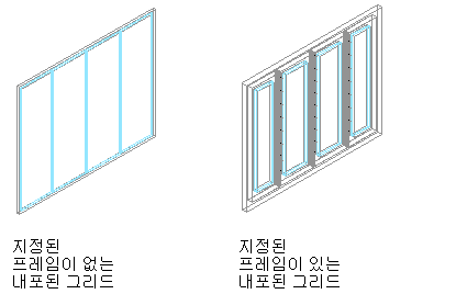

내포된 그리드에 프레임 지정
모서리에 마지막으로 지정된 정의만 사용되므로 동일한 프레임 모서리에 여러 개의 정의를 지정하지 마십시오.
