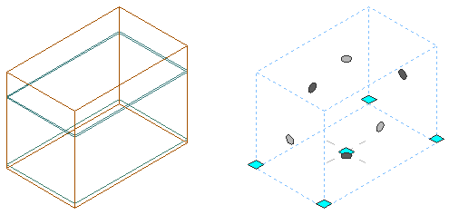

    내부 편집 모드(오른쪽)의 3D 공간(왼쪽)

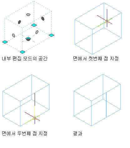

  2. 공간 탭수정 패널내부 편집을 클릭합니다.
  3. 내부 편집 탭수정 패널면 분할을 클릭합니다.
  4. 부속건물 선의 시작점을 선택합니다.
  5. 부속건물 선의 끝점을 선택합니다.
  6. 공간에 대한 변경 사항을 저장하려면 내부 편집 탭편집 패널마침을 클릭합니다.
