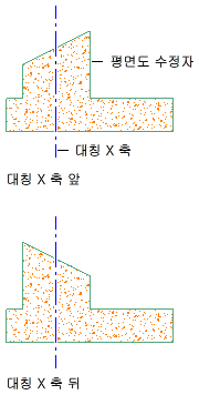

  9. X 방향으로 수정자를 대칭하려면 X 대칭을 선택합니다.
    X 방향으로 대칭된 벽 평면 수정자
