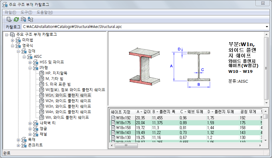

주요 구조 부재 카탈로그 및 주요 구조 부재 스타일 마법사로 스타일 작성
대부분의 표준 빔, 버팀기둥 및 기둥에 대한 스타일을 작성하려면 AutoCAD Architecture에 포함된 주요 구조 부재 카탈로그를 사용할 수 있습니다. 카탈로그에는 Windows® 탐색기 모양의 트리 뷰로 구성된 업계 표준의 콘크리트, 강재 및 목재 구조 쉐이프가 있습니다. 카탈로그를 찾아보고 쉐이프를 선택한 후 스타일을 작성할 수 있습니다.
주요 구조 부재 카탈로그

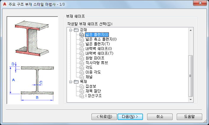

작성하려는 부재의 유형, 쉐이프 및 쉐이프 치수를 알고 있으면 주요 구조 부재 스타일 마법사에서 정보를 입력하여 빨리 스타일을 작성할 수 있습니다. 카탈로그에 있는 부재 쉐이프 중 임의 쉐이프에 기반한 스타일 내에 주요 구조 부재 쉐이프를 작성할 수 있습니다.
주요 구조 부재 스타일 마법사

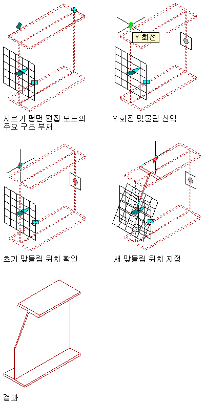

주요 구조 부재 자르기
주요 구조 부재는 자르기 평면이라고 하는 객체를 사용하여 자릅니다. 이 객체를 사용하면 여러 주요 구조 부재 간 또는 주요 구조 부재와 기타 객체 간의 접합부를 마무리할 수 있습니다. 주요 구조 부재 도구의 특성 팔레트를 사용하면 해당 도구로 새 부재를 추가할 때 적용되는 특정 자르기 평면을 작성할 수 있습니다. 또는 새 부재를 도면의 기존 주요 구조 부재에 연결할 때 자르기 평면이 자동으로 작성되도록 지정할 수 있습니다. 일단 도면에 부재가 추가되면 자르기 평면을 편집하거나 새 자르기 평면을 추가할 수 있습니다. 추가 자르기 평면은 부재 자체에 정의하거나 다른 객체의 모서리에 관련하여 정의할 수 있습니다.
평면 자르기로 주요 구조 부재 자르기
