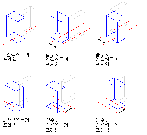

다음 절차에 따라 바닥판 선, 지붕 선 또는 기준선으로부터 커튼월 단위 프레임의 거리를 정의하십시오. 기본적으로, 프레임의 외부 모서리는 바닥판 선의 시작과 끝 및 지붕 선의 시작 및 끝과 정렬됩니다. 프레임 폭을 조정할 때, 프레임은 안쪽으로 확장됩니다. 그러나 간격띄우기를 사용하면 이러한 기본 제한 이상으로 프레임을 확장 또는 축소하거나 X 또는 Y 방향으로 기준선을 벗어나서 프레임을 이동할 수 있습니다.
간격띄우기 설명
X 양수 X 간격띄우기는 프레임 모서리를 커튼월의 끝을 지나서 바깥쪽으로 이동시키는 반면 음수 X 간격띄우기는 프레임 모서리를 커튼월의 중심을 향해 안쪽으로 이동시킵니다.
Y 평면도에서 양수 Y 간격띄우기는 프레임 모서리를 기준선 위로 이동하는 반면 음수 Y 간격띄우기는 프레임을 기준선 아래로 이동합니다.
