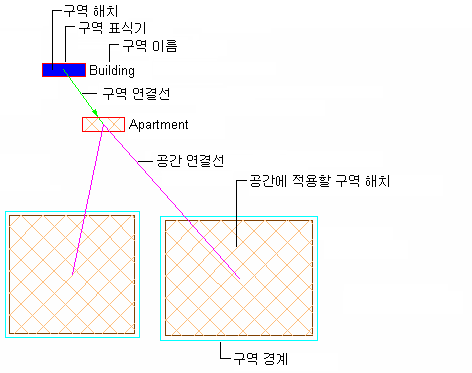

  7. 치수를 확장합니다.

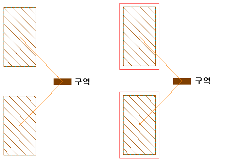

  8. 구역 경계 간격띄우기에 값을 입력하여 부착된 공간의 구역 경계와 기준 경계 사이의 거리를 지정합니다.
    간격띄우기를 0(영)으로 선택할 경우 구역 경계는 공간의 기준 경계와 동일합니다.
    간격띄우기 0(왼쪽) 및 간격띄우기 값(오른쪽)에서의 구역 경계
    팁: 구역 경계가 표시되지 않는 경우에는 구역 경계에 대한 화면표시 구성요소가 구역 스타일에 활성화되어 있지 않을 수 있습니다.
