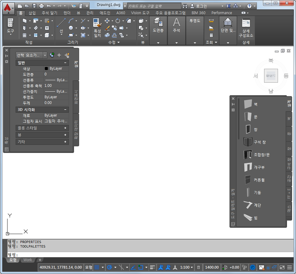

AutoCAD Architecture에서 작업공간은 특정 건축 프로세스에 필요한 컨트롤, 명령 및 팔레트를 포함하는 기본 사용자 인터페이스입니다. AutoCAD Architecture를 처음 시작하면 기본 건축 작업공간이 표시됩니다.
작업할 때 사용자의 기본설정에 따라 해당 작업공간을 재구성할 수 있습니다. 필요한 경우 여러 구성요소를 이동하거나 숨기고, 추가 리본 컨트롤을 표시하거나 새 도구 또는 도구 팔레트를 추가할 수 있습니다. 원하는 경우 이후 도면 세션에서 액세스할 수 있는 새 도면 환경으로 사용자화를 저장할 수 있습니다. 또한 언제든지 하나의 작업공간에서 다른 작업공간으로 전환할 수 있습니다.
AutoCAD Architecture 작업공간의 기본 구성
