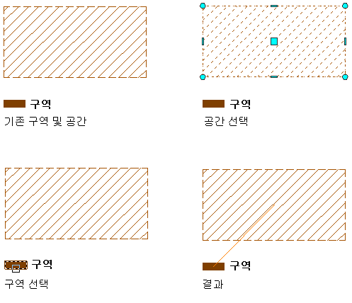

  1. 공간 또는 구역을 부착할 구역을 선택합니다.
  2. 다음 방법 중 하나를 사용하여 공간 또는 구역을 선택된 구역에 부착합니다.
    • 해당 구역의 추가(더하기) 그립을 클릭하고 부착할 공간 및 구역을 선택합니다.
    • 구역 탭수정 패널부착을 클릭합니다.
  3. Enter 키를 누르십시오.
