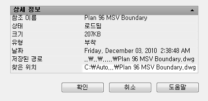

외부 참조 대화상자에 구성에 있는 외부 참조의 리스트가 표시됩니다.

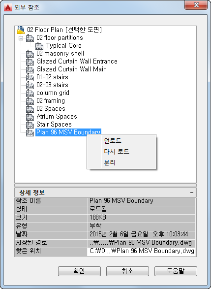

- 필요한 경우 개별 항목을 클릭하여 리스트를 확장 또는 축소하고 마우스 오른쪽 버튼을 클릭하여 외부 참조의 상태를 변경합니다.
상황에 맞는 메뉴에서 부착된 외부 참조를 언로드, 다시 로드 또는 분리할 수 있습니다.

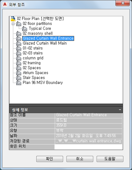

- 외부 참조 상세 정보 보기:
- 참조 이름에 도면 이름이 표시됩니다.
- 상태에는 외부 참조가 호스트 도면에 로드되었는지 여부가 표시되고, 호스트 도면이 도면 창에 열려 있는 경우에는 열린 상태로 표시됩니다. 호스트 도면이 도면 창에 열려 있지 않으면 상태가 비어 있습니다.
- 크기에는 선택된 도면의 파일 크기가 표시됩니다.
- 유형에는 도면이 부착 유형인지 중첩 유형인지 아니면 호스트 도면인지가 표시됩니다.
- 날짜에는 선택된 도면이 마지막으로 수정된 날짜가 표시됩니다.
- 저장된 경로에 외부 참조를 찾는 데 사용되는 저장된 경로가 표시됩니다(있는 경우). 이 경로는 전체(절대) 경로 또는 상대(부분 지정) 경로일 수 있습니다.
- 찾은 위치에 외부 참조를 찾은 경로가 표시됩니다. 외부 참조에 대해 저장된 경로가 없거나 지정된 경로에 더 이상 외부 참조가 없는 경우에는 프로그램에서 외부 참조를 검색하여 여기에 위치를 표시합니다.
