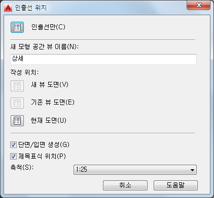

  7. 상세 경계 도구를 선택한 경우 상세 경계의 범위를 지정합니다.
  8. 상세 지시선을 지정한 후 Enter 키를 누릅니다.
  9. 새 모형 공간 뷰 이름에서 상세를 포함하는 새 모형 공간 뷰의 이름을 입력합니다.
  10. 필요한 경우 단면/입면 생성을 선택합니다.
  11. 모형 공간 뷰에 제목 표식을 추가하려면, 제목표시 위치를 선택합니다.
  12. 모형 공간 뷰에 대한 축척을 선택합니다.
  13. 현재 도면을 클릭합니다.
  14. 단면/입면이 있는 상세 작성을 선택한 경우 2D 단면/입면 결과의 삽입점을 지정합니다.
  15. 단면/입면이 없는 상세 작성을 선택한 경우 상세화 중인 영역을 포함하는 모형 공간 뷰의 범위를 지정합니다.
    모형 공간 뷰의 범위는 기본 시트 뷰 크기를 나타내므로, 모형 공간 경계가 너무 작으면 주석을 배치하는 데 문제가 발생할 수도 있습니다.
    일단 모형 공간 뷰를 도면에 배치하면, 인출선의 필드 자리 표시자는 물음표로 바뀝니다. 모형 공간 뷰를 해석하려면 모형 공간 뷰를 시트에 배치해야 합니다.
    모형 공간 뷰는 뷰를 작성한 뷰 도면 아래의 프로젝트 네비게이터에 표시됩니다.
