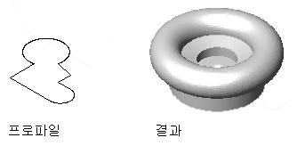

프로파일을 회전시켜 매스 요소를 작성하려면
다음 과정에 따라 해당 쉐이프의 기본으로 프로파일을 정의하고 축에 대해 프로파일을 회전하여 매스 요소를 작성하십시오. 회전 축은 그려진 프로파일의 X 축을 따라 있습니다. 삽입점은 회전 매스 요소의 밑면 중심에 있습니다.
프로파일로부터 회전 돌출 매스 요소를 작성
  1. 매스 요소의 기본으로 사용할 프로파일을 작성합니다.
  2. 매스 도구 팔레트에서 회전 도구를 선택합니다.
  3. 특성 팔레트에서 기본 일반을 확장합니다.
  4. 작성한 프로파일을 선택합니다.
  5. 도면에서 삽입점을 지정합니다.
  6. 회전 각도를 지정하거나 Enter 키를 눌러 회전 각도를 0도로 지정합니다.
  7. Enter 키를 누르십시오.
