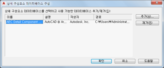

  3. 고급 아래에서 필요에 따라 상세 구성요소 프로젝트 특성을 정의하거나 변경합니다.
  4. 프로젝트 상세 구성요소 데이터베이스에 대해 을(를) 클릭합니다. (현재 프로젝트와 연관된 데이터베이스의 수가 표시됩니다.)
  5. 상세 구성요소 데이터베이스 구성 대화상자에서 추가를 클릭하여 프로젝트에 상세 구성요소 데이터베이스를 추가합니다.
    주: 올바르게 구조화된 상세 구성요소 데이터베이스만 추가할 수 있습니다. 구조가 다른 데이터베이스를 추가하려고 하면 오류 메시지가 나타납니다.
  6. 프로젝트에서 사용 가능한 데이터베이스 리스트에서 데이터베이스를 제거하려면 데이터베이스를 선택한 후 제거를 클릭합니다.
  7. 확인을 클릭합니다.
