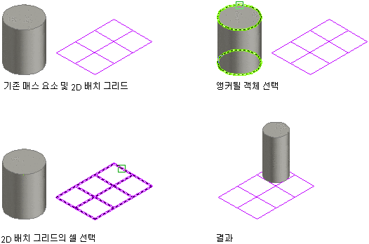

셀 앵커를 추가하려면
셀 앵커를 객체에 추가하여 배치 그리드 및 볼륨 그리드의 셀에 연결할 수 있습니다.
주: 객체를 부착할 때 어떤 셀에 이 객체가 부착되는지 결정하는 규칙은 없습니다. 노드 화면표시 구성요소를 켜서 배치 그리드 또는 볼륨의 셀 노드를 표시하면 셀을 보다 쉽게 선택할 수 있습니다. 객체를 배치 그리드 또는 볼륨에 부착한 후 객체를 이동할 수도 있습니다.
  1. 다음을 클릭합니다. 홈 탭 작성 패널 도구 드롭다운 컨텐츠 검색기를 클릭합니다 .
  2. 스톡 도구 카탈로그 파라메트릭 배치 및 앵커 도구로 이동합니다.
  3. 셀 앵커 도구를 선택하여 작업공간으로 끕니다.
    주: 또는 명령 프롬프트에서 CELLANCHOR을 입력합니다.
  4. a(객체 부착)를 입력하고 부착될 객체를 선택합니다.
  5. 배치 그리드 또는 볼륨 그리드의 셀 위나 가까운 곳에 점을 지정합니다.
    객체가 자동으로 축척되어 전체 셀을 채웁니다.
  6. Enter 키를 누르십시오.
