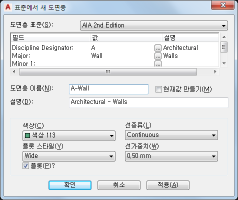

도면층 표준으로 도면층을 작성하려면
다음 과정에 따라 도면에 대해 선택된 도면층 표준을 준수하는 도면층을 작성하십시오. 도면층 표준은 표준에 정의된 구조에 따라 새 도면층의 이름을 정의합니다. AutoCAD Architecture는 현재 도면층 표준에 따라 필요한 도면층을 작성합니다. 예를 들어, 도면에 벽을 추가할 경우 소프트웨어는 필요한 벽 도면층이 없으면 필요한 벽 도면층을 작성합니다.
도면층 표준은 AIA 또는 BS1192와 같은 건축 표준을 기반으로 사용할 수도 있고, 사용자 정의 후 회사 또는 다른 표준을 나타낼 수도 있습니다. AutoCAD Architecture에는 다양한 미리 정의된 도면층 표준 및 일치하는 도면층 키 스타일이 포함되어 있습니다.
  1. 필요한 경우 홈 탭도면층 패널도면층 특성을 클릭하여 도면층 특성 관리자를 엽니다.
  2. 을(를) 클릭합니다.
  3. 도면층 표준으로 사용할 도면층 표준을 선택합니다.
  4. 도면층 표준 정보를 지정합니다.
    사용하는 도면층 표준에 따라 다른 필드를 사용할 수 있습니다.
    사용 가능한 필드 중 하나에 대한 값을 선택하려면 [...] 버튼을 클릭한 후 값에서 하나를 선택합니다.
    또한 도면층 표준 구성요소에 대해 지정된 매개변수를 따를 경우 새 값을 입력할 수 있습니다.
    입력을 완료한 경우 도면층 이름 및 설명 필드에는 선택한 값의 조합이 표시됩니다. 예를 들어 BS1192 도면층 표준에 따라 저장소 선반에 대한 새 도면층을 작성한 경우 해당 도면층의 이름은 A746G로 지정됩니다.
    주: 새 도면층 이름이 현재 도면층 키 스타일에 있는 기존 도면층과 같을 경우 새 도면층의 특성은 기존 도면층의 특성과 함께 자동으로 업데이트됩니다.
  5. 새 도면층을 현재 도면층으로 즉시 만들려는 경우 현재값 만들기를 선택합니다.
  6. 리스트에서 도면층 색상을 선택합니다.
    리스트에 원하는 색상이 없는 경우 색상 선택을 선택한 후 색상 선택기에서 색상을 선택합니다.
  7. 선종류를 선택합니다.
    리스트에 원하는 선종류가 없는 경우 기타를 선택한 후 선종류 선택 대화상자에서 선종류를 선택합니다.
  8. 선가중치를 선택합니다.
  9. 플롯 스타일을 선택합니다.
    새 도면층을 플롯하지 않으려면 플롯 선택을 해제합니다.
  10. 확인을 클릭합니다.
