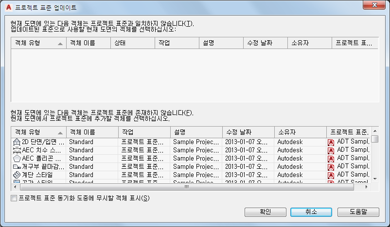

  4. 마우스 오른쪽 버튼을 클릭한 후 도면에서 표준 업데이트를 클릭합니다.
    주: 여기서 여러 스타일, 스타일 유형, 스타일 범주 또는 전체 현재 도면을 업데이트하도록 선택할 수도 있습니다.
    상단 패널에 선택된 스타일이 나열됩니다.
  5. 프로젝트 도면의 스타일에서 프로젝트 표준을 업데이트하려면 스타일의 작업 드롭다운 리스트에서 프로젝트 표준 업데이트를 선택합니다.
  6. 프로젝트 도면의 스타일에서 프로젝트 표준을 업데이트하지 않으려면 스타일의 작업 드롭다운 리스트에서 프로젝트 표준 업데이트 안 함을 선택합니다.
    이 경우 프로젝트 표준 도면의 버전은 프로젝트 도면의 버전으로 덮어쓸 수 없습니다. 프로젝트 도면의 다음 동기화 동안 프로젝트 표준과 동기화되지 않는 것으로 스타일이 표시됩니다.
  7. 스타일 버전과 동기화되지 않음을 무시하려면 작업 드롭다운 리스트에서 무시를 선택합니다.
    이 경우 프로젝트 표준 동기화 도중에 무시할 객체 표시를 선택하거나 스타일 관리자의 스타일에서 무시 플래그를 제거하는 경우를 제외하고 나중에 업데이트할 때 항목이 표시되지 않습니다.
  8. 확인을 클릭합니다.
  9. 스타일 관리자에서 확인 또는 적용을 클릭합니다.
  10. 업데이트된 프로젝트 표준 도면을 저장하려면 예를 클릭합니다.
