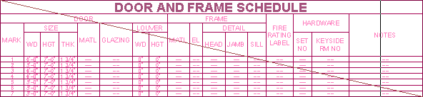

도면의 일반 일람표 화면표시 표현에서 구형 표식기 화면표시 구성요소가 켜져 있는 경우 일람표에 선이 그어져서 일람표에 의해 추적되는 정보가 변경되었음을 나타냅니다. 예를 들어 일람표에서 추적된 객체가 이동되었거나 삭제된 경우 또는 치수가 편집된 경우 일람표에는 선이 그어집니다. 일람표를 업데이트하면 선이 제거됩니다.
구형 일람표 표시
