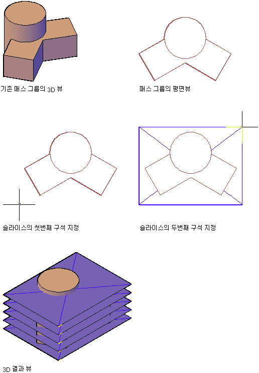

절단을 생성하려면
다음 과정에 따라 절단을 생성하십시오. 절단 객체는 작은 교차된 상자로 정의됩니다. 매스 그룹 표식기와 같이 절단 표식기는 도면에서 편리한 위치에 놓일 수 있습니다.
일정한 높이 간격으로 다중 절단을 작성할 수 있습니다. 각 절단에 절단 표식기가 작성됩니다.
절단 객체 생성
  1. 사용할 도구 팔레트를 열고 절단 도구를 선택합니다.
    필요한 경우 이동하여 사용할 도구를 표시합니다.
  2. 작성할 절단 수를 지정합니다.
  3. 절단 표식기의 왼쪽 아래 및 오른쪽 위 구석을 지정합니다.
    팁: 도면이 혼잡하지 않게 절단 표식기를 작게 만드십시오.
  4. 절단 표식기의 회전을 지정합니다.
  5. 절단의 시작 높이를 입력합니다.
  6. 절단 사이의 거리를 입력하고 Enter 키를 누릅니다.
  7. Enter 키를 누르십시오.
