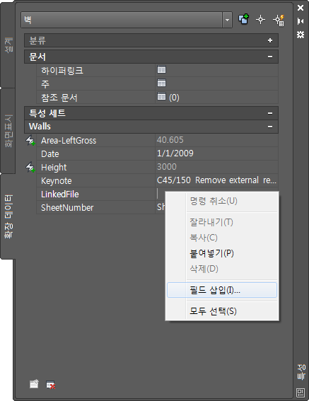

  11. 도면의 객체를 두 번 클릭하고 특성 팔레트의 확장 데이터 탭에서 을 클릭합니다.
  12. 수동 특성이 있는 특성 세트를 선택하고 확인을 클릭합니다.
  13. 빈 수동 특성을 마우스 오른쪽 버튼으로 클릭한 후 필드 삽입을 클릭합니다.
  14. 필드 및 필드 형식을 정의하고 삽입합니다.

    이 예제에서는 필드 범주에서 링크를 선택한 다음 파일을 하이퍼링크로 선택하여 다른 파일에 하이퍼링크를 삽입합니다.
