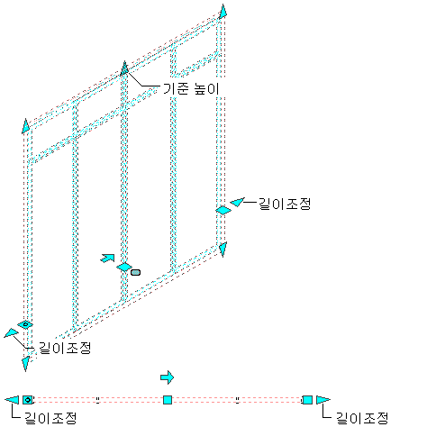

커튼월 치수를 편집하려면
다음 과정에 따라 커튼월의 치수를 변경하십시오.
커튼월을 선택합니다.
변경할 치수에 대한 그립을 선택합니다.
커튼월의 기준 높이, 길이, 지붕선 및 바닥판 선의 치수를 수정할 수 있습니다.
커튼월 늘이기 및 기본 높이 그립 보기
치수 값을 입력하고 Enter 키를 누르거나 원하는 치수 값이 표시될 때까지 그립을 끕니다.
