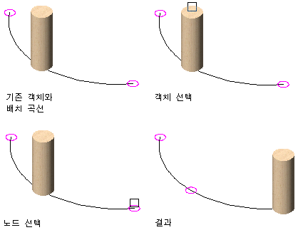

  4. s(노드 설정)를 입력한 다음 부착된 객체를 선택합니다.
  5. Enter 키를 누르십시오.
  6. 객체를 부착할 노드를 선택합니다.
  7. Enter 키를 누르십시오.
부착된 객체를 다른 배치 곡선 노드로 이동시키기
