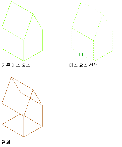

매스 요소를 돌출된 3D 공간으로 변환
돌출 유형 매스 요소를 공간으로 변환하면 돌출된 3D 공간이 작성됩니다. 비돌출 유형 매스 요소는 다음과 같습니다.
돌출된 3D 공간으로 변환할 수 있는 매스 요소는 다음과 같습니다.
주: 변환된 공간에 매스 요소 형상을 사용하려면 사용된 공간 도구에서 형상 유형이 정의안됨(--)으로 설정되어 있는지 확인합니다. 돌출로 설정되어 있을 경우 매스 요소는 프로파일 쉐이프를 기반으로 변환되고 이로부터 돌출됩니다. 피라미드와 같이 비돌출된 매스 유형 쉐이프는 피라미드 프로파일을 사용하여 돌출된 상자 쉐이프로 변환됩니다.
- 공간으로 변환할 매스 요소를 선택합니다.
을 클릭합니다.
- 원래 형상을 지울지 여부를 묻는 메시지가 표시되면 Enter 키를 눌러 매스 요소를 보존하거나 y(예)를 입력하여 지웁니다.
- 필요한 경우 특성 팔레트에서 공간 특성을 편집합니다.
