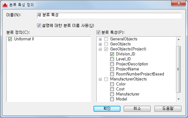

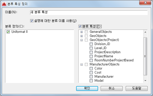

  5. 을 클릭합니다.
    분류 특성 정의 대화상자가 표시됩니다. 왼쪽 창에는 현재 특성 세트 정의에 대해 객체 스타일에 적용할 분류 정의가 나열됩니다. 예를 들어, 현재 특성 세트 정의가 문 스타일에 적용될 경우 분류 창에는 문 스타일에 적용할 모든 분류 정의가 나열됩니다.
    오른쪽 창에는 분류 정의에 적용하는 모든 특성이 나열됩니다.
    분류 특성 정의 대화상자의 예

  8. 특성 세트에 추가할 분류 또는 분류 특성을 선택합니다.
    원하는 작업... 할 일...
    분류 정의의 경우 각 객체에 대해 지정된 값 포함 왼쪽 창에서 분류 정의를 선택합니다.
    분류에 부착된 특성 값 포함 왼쪽 창에서 분류 정의를 선택합니다. 오른쪽 창에서 분류 특성을 선택하고 특성 세트를 확장한 후 특성을 선택합니다.
    분류 특성 선택
