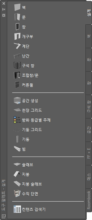

도구 팔레트는 모형에서 객체를 작성하기 위해 도구에 액세스할 때 가장 많이 사용되는 방법입니다. 표준 객체를 위한 도구와 특정 스타일 및 특성을 가진 객체를 위한 도구를 모두 사용할 수 있습니다. 도구 팔레트는 도구 팔레트 세트에서 도구 팔레트 그룹별로 구성됩니다. 자신만의 도구 팔레트를 작성할 수도 있고 컨텐츠 검색기에서 기존 도구 팔레트를 복사할 수도 있습니다.
표준 설계 객체를 위한 도구가 있는 설계 도구 팔레트
