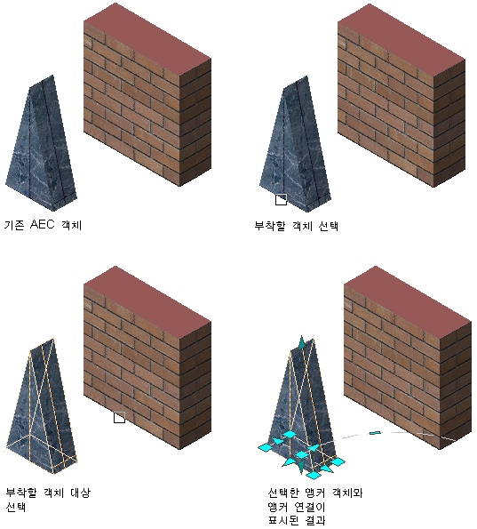

객체 앵커를 추가하려면
다음 절차에 따라 두 개의 AEC 객체 간 객체 앵커를 작성하십시오.
다음을 클릭합니다.
홈 탭
작성 패널
도구 드롭다운
컨텐츠 검색기
를 클릭합니다
스톡 도구 카탈로그
파라메트릭 배치 및 앵커 도구로 이동합니다.
객체 앵커 도구를 선택하여 작업공간으로 끕니다.
주:
또는 명령행에 OBJECTANCHORATTACH를 입력할 수 있습니다.
다른 AEC 객체에 부착할 AEC 객체를 선택한 후 Enter 키를 누릅니다.
부착하는 AEC 객체를 선택합니다.
객체 앵커가 추가됩니다. 부착된 객체를 선택할 때 부착하는 연결을 볼 수 있습니다.
