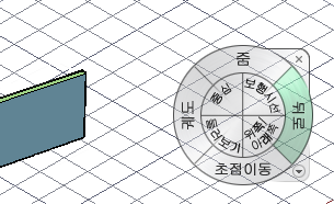

SteeringWheels는 쐐기라는 여러 섹션으로 나뉘어 있는 추적 메뉴입니다. 휠의 각 쐐기는 하나의 탐색 도구를 나타냅니다. 여러 방법으로 모형의 현재 뷰를 초점이동, 줌 또는 조작할 수 있습니다.
SteeringWheels를 사용하면 여러 개의 일반 탐색 도구를 단일 인터페이스로 결합하여 시간과 클릭 횟수를 줄일 수 있습니다. 이 휠은 모형을 보는 컨텍스트에 따라 다르게 표시됩니다.
각각 다른 도면 주제를 가진 다양한 휠에서 선택할 수 있습니다. 일부 휠은 2D 탐색용으로 설계되어 있고, 일부는 3D 탐색에 더 적합합니다.

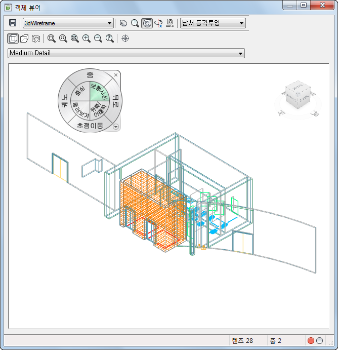

SteeringWheels도 객체 뷰어에 표시될 수 있습니다.
